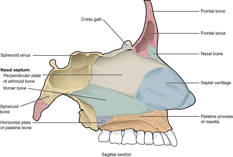

鼻子的矢状断面解剖图,上部的鼻骨与下部的鼻中隔软骨以不同颜色区分。
▲ 鼻子的断面。上部是鼻骨,下部延续为软骨(蓝色)。鼻子是由骨与软骨共同构成的结构。

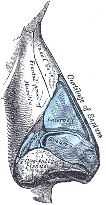

从侧面看鼻子的软骨结构。鼻骨下方依次为外侧软骨、大翼软骨与鼻中隔软骨。
▲ 从侧面看的鼻软骨(蓝色)。鼻骨下方接外侧软骨,鼻头处为大翼软骨。

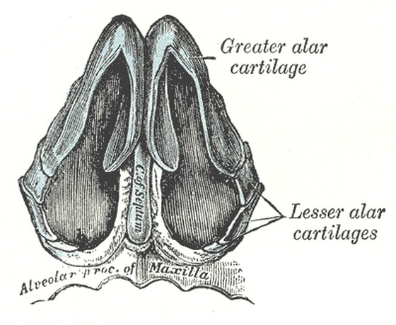

从下方看鼻子,左右一对大翼软骨与较小的小翼软骨包绕着鼻孔。
▲ 从下方看鼻子。左右一对大翼软骨包绕鼻孔,塑造出鼻头的形状。

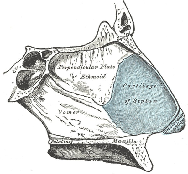

鼻子正中有一道纵向竖立、分隔左右鼻腔的鼻中隔。鼻中隔由前方的鼻中隔软骨和后方的骨头(筛骨垂直板、犁骨)构成,是从内部支撑整个鼻子的中心支柱。
鼻中隔的结构,由前方的鼻中隔软骨和后方的筛骨垂直板、犁骨构成。
▲ 鼻中隔。前方是鼻中隔软骨(蓝色),后方是骨头(筛骨垂直板、犁骨)。它是从内部支撑鼻子的支柱。
鼻中隔若偏向一侧(鼻中隔偏曲),鼻子可能看起来歪斜,或出现鼻塞。同时,鼻中隔软骨坚硬又便于塑形,因此在鼻整形中常被用作支撑鼻头的支柱或移植材料。
